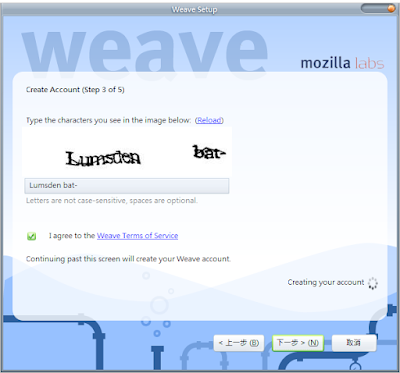

輸入一下驗證碼,看看你是不是機器人,有得時候我即使是人也看不太出來,哈哈!
